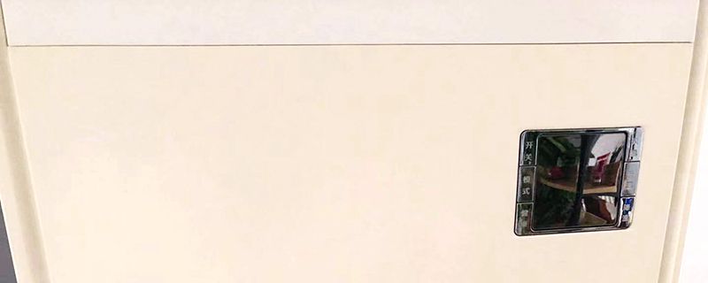

以格力KFR-35GW/(35550)FNAa-3变频空调为例,格力空调显示e5是指空调正处于低电压保护的状态,也称过电流保护,该原因适用于所有格力空调。
格力空调出现e5故障代码的解决方法如下:1、当前的电压不稳定,处于电压过低的状态,安装空调的稳压器即可修复。
2、空调的过滤网和室外机灰尘积攒过多,内部温度升高,导致电压供给不足,要及时清理灰尘和进行保养。
3、室外温度过高,室外机的压缩机不能正常运行,出现对流等情况,需要关闭室内机,等待一会再将空调开启。
