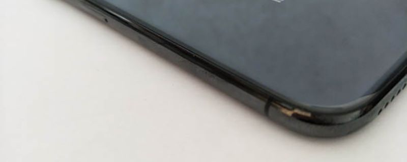

卡槽弹不出的原因
以EMUI11系统的华为P40和IOS14系统的iPhone11为例,卡槽弹不出的原因一:卡槽的边缘被卡住了。原因二:卡槽变形或者卡槽已被折断。
如果卡槽无法正常弹出,手机的SIM卡或者内存卡也就无法取出来,这时一定不要强行弄出卡槽,以免损坏手机硬件。我们带上手机,前往手机销售店请专业的技术人员来处理。
SIM卡住的处理方法:
1.首先使用取卡针插入卡槽的小孔中,这时卡槽会弹出来,我们尝试拽卡槽却拽不出来,那就不要再拽了,用力过度会永久损坏卡槽硬件。
2.使用一个长条状的塑料包装盒,当然,这个塑料包装盒的硬度要硬一些,裁剪的形状要比SIM卡小一些,长度可以自由发挥。
3.将塑料长条沿着SIM卡槽的缝隙插进去,过程一定要慢慢的,感觉到插到头了就停止操作。
4.接着向外拉动塑料长条,查看SIM卡是否也一起出来,如果没有出来就反复进行此操作。
5.如果SIM卡跟着塑料长条一起出来了,那么我们连同卡槽以及塑料长条拔出来就可以了,这时SIM也就取出来了。
6.这种情况的出现,基本是SIM卡不适配造成的,建议更换SIM,适配手机卡槽的大小,这样就不会被卡住了。
