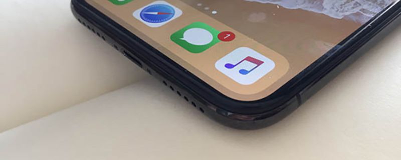

以iphone 11手机iOS14.0.1系统为例,原因一:手机电池老化、损耗过度,用户可以根据苹果手机内置的“电池健康”功能来查看电池的使用情况,如果电池的健康程度很低,可以到苹果官方售后进行电池的更换。
原因二:电池管理IC出现问题,一般是由于手机跌落导致主板元件损坏,不过出现这种情况的几率非常小,用户可以到苹果官方售后进行维修。
原因三:一些用户会使用第三方充电器和数据线给手机充电,但是这些充电器和数据线的质量没有保障,导致苹果手机显示充电但充不进电,因此用户最好使用原装充电器进行充电。
原因四:可能是手机出现系统故障,用户可以在系统设置内检查手机是否需要进行系统更新,更新之后将手机重启再进行充电尝试。
原因五:手机长时间使用后充电接口可能会出现污垢,这也会给手机充电造成一定的影响,因此定期擦拭手机、清理充电接口的污垢非常有必要。
苹果手机电池健康查看方法:1、点击进入手机的系统设置;2、点击“电池”选项;3、点击“电池健康”,之后可以看见电池的最大容量和峰值性能容量。电池本身就是消耗品,合理使用手机才能保持电池健康。
