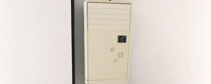

美的定频空调显示E3代码,这表示内机风速速度失控,此时我们需要对室内机的风机进行检测,检测接线是否出现问题、电路板是否正常、电容是否异常、电机是否故障等等,然后更换故障部件。
如果您使用的是变频空调,那么就需要对空调的高低压进行检测,查看是压力过高还是过低的情况,比如说制冷剂过多或者多少、空调有节流堵塞现象等等,然后根据具体的情况进行维修。
如果您使用的是直流变频空调的话,那么在空调维修的时候就要检测供电电源是否为正常的交流电,电路自身是否出现故障导致过零检测错误。
