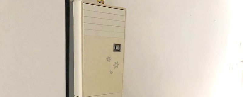

美的柜机空调显示E3代码表示压缩机低压保护,此时您需要判断是控制故障还是系统故障,可先把主控板上的LPP插头和主板上的零线N短接起来,如果室内机运行正常,可确定室内机主板或显示板没问题,那么就判定是室外机的问题,那么请尽快修理。
