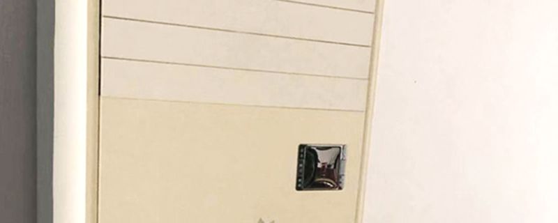

以格力KFR-35GW/(35550)FNAa-3变频空调为例,以下解决方法适用于所有格力空调,方法一:把遥控器关机,然后长按遥控器上的模式键和温度调节键,即可转变温度显示模式。
方法二:将遥控器关机,长按模式键和WiFi键,将遥控器复位,或者用尖锐的物体戳遥控器背后的复位孔,可以回到出厂设置,显示℃。
华氏度(℉)与摄氏度(℃)的单位换算为1摄氏度(℃)=33.8华氏度(℉)。
